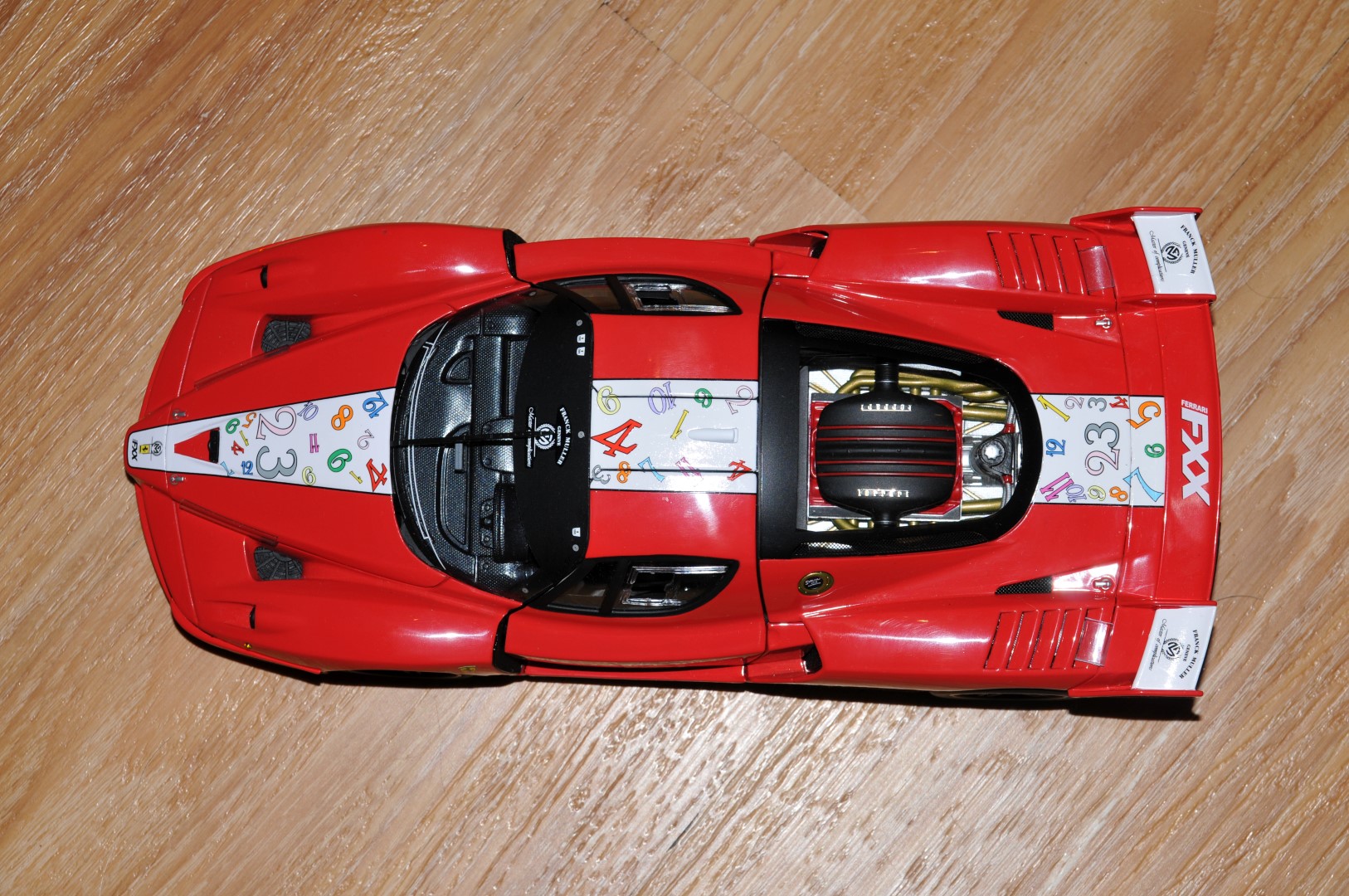

4 décals composent la partie arrière.
Pose sur chaque aileron d'un logo Franck Muller.
Les numéros de la partie arrière sont en deux éléments.
Leur pose doit être précise et bien alignée.
Les décals du toit sont difficiles à poser et demande une bonne dose de concentration.
Le toit est composé de 3 décals, un central et deux petits. Leur taille est plus grande et doivent être rabattus sur les bords (prévu).
Les décals de Dexter Models sont d'une qualité exceptionnelle !
Place au pare brise !
Pose du nouveau pare-soleil en vinyle, plus haut et plus fidèle que l'original.
Un logo central, 5 ronds et les 3 blasons signifiant la 3e sortie de la voiture (Monza 2006 en l’occurrence).
J'en suis là :
J'en suis là :
L'avant change également.
Le logo original doit être enlevé et à la place il y a juste de quoi mettre un logo et le nouveau blason Ferrari
Le logo Elite s'enlève avec l'ongle. Ils ont eu la mauvaise idée de mettre une marque rectangulaire dessous qu'il vaut mieux laisser, le blanc est très sensible au dissolvant vous risquez de tout gâcher.
Niveau décals il reste à poser les blasons sur les portières.
Il faut les placer non plus au centre de la portière mais plus en arrière, sous la vitre.
Ils doivent être également parallèles au sol et non à la courbure.
Deux erreurs vues régulièrement
Voici ce que donne le montage.
Entre la pause et les photos il m'a fallu plusieurs heures en cumulé, la pose est relativement complexe même si on ne s'en rend pas forcément compte, et j'aime faire les choses bien.
Petit changement post pose des décals : peinture des boucles attaches capot en rouge translucide Tamiya.
C'est du détail mais la vraie est ainsi.
Photos prises ce week-end, avant la peinture des boucles attache-capot.
Il y avait un soleil dingue, sous la toile c'est orangé et sinon il y avait trop de lumière.
je vous les montre tout de même, j'en referai.
